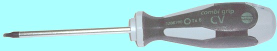

Dafür wird ein spezieller Schlüssel mit Tx 8 Kopf benötigt.
