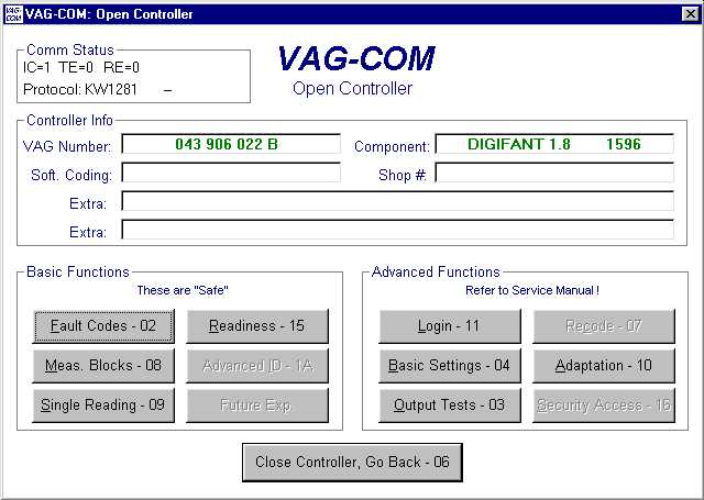

Comm Status
IC= zeigt, das wievielte Mal die Kommunikation initialisiert wurde. Wenn IC größer ist als 1, ist die Kommunikation nicht 100 % zuverlässig.
Blk= ist ein Zähler, der die laufende Protokoll-Blocknummer anzeigt. Er kann ignoriert werden. Er sollte laufend größer und bei 255 auf 0 zurückgesetzt werden. Wenn er stehen bleibt, ist ein Fehler in der Kommunikation entdeckt worden. Warten Sie einfach ein paar Sekunden, die Kommunikati-on sollte automatisch wieder initialisiert werden.
TE= ist ein Zähler für Übertragungsfehler innerhalb einzelner Datenpaketeauf und kann auf unzu-verlässige Kommunikation hinweisen.
RE= ist ein Zähler für Empfangsfehler innerhalb einzelner Datenpakete und kann ebenfalls auf unzuverlässige Kommunikation hinweisen..
Protocol zeigt an, das Steuergerät das KWP-1281-Protokoll benutzt.
 Der rotierende Zeiger zeigt an, dass eine Verbindung besteht.
Controller Info (Geräteinformation)
Wenn die Kommunikation aufgebaut ist, werden hier alle zur Identifikation des Steuergeräts erforderlichen Daten angezeigt.
VAG Number (Nummer) ist die VW/Audi-Teilenummer für dieses Steuergerät. Im Falle des Steuergerätes des 1600i Käfers sollte hier 043 906 022 B, 043 906 022 D oder 043 906 022 E stehen.
Component (Bauteil) besagt gewöhnlich, worum es sich handelt und kann eine Versionsnummer der internen Firmware des Steuergeräts enthalten.
Soft-Coding (Codierung) ist die Software-Kodierung und legt verschiedene Optionen für das Steuergerät fest. Hier wird beim 1600i nichts angezeigt.
Shop# (Werkstattcode) zeigt den Werkstattcode an, der in dem Diagnoseprogramm gespeichert war, mit dem dieses Steuergerät beim letzten Mal kodiert wurde. Dieses Feld ist beim 1600i eigentlich auch immer leer.
Extra ist beim 1600i immer leer.
Basic Functions (Grundfunktionen)
Diese Gruppierung von "sicheren" (safe) Funktionen dient zum Auslesen unterschiedlicher Daten aus dem Steuergerät. Für weitere Informationen zu den einzelnen Funktionen klicken Sie auf die ent-sprechenden Schaltknöpfe. VAG-COM prüft bei jedem Steuergerät, welche Funktionen unterstützt werden und aktiviert nur die unterstützten Befehlsschaltflächen. Wenn eine Schaltfläche grau un-terlegt und damit inaktiv ist, heißt dies, dass die betreffende Funktion vom aktuell angewählten Steuergerät nicht unterstützt wird.
Advanced Functions (Erweiterte Funktionen)
Mit diesen Funktionen können diverse Änderungen an der "Programmierung" des Steuergeräts vorgenommen werden.
