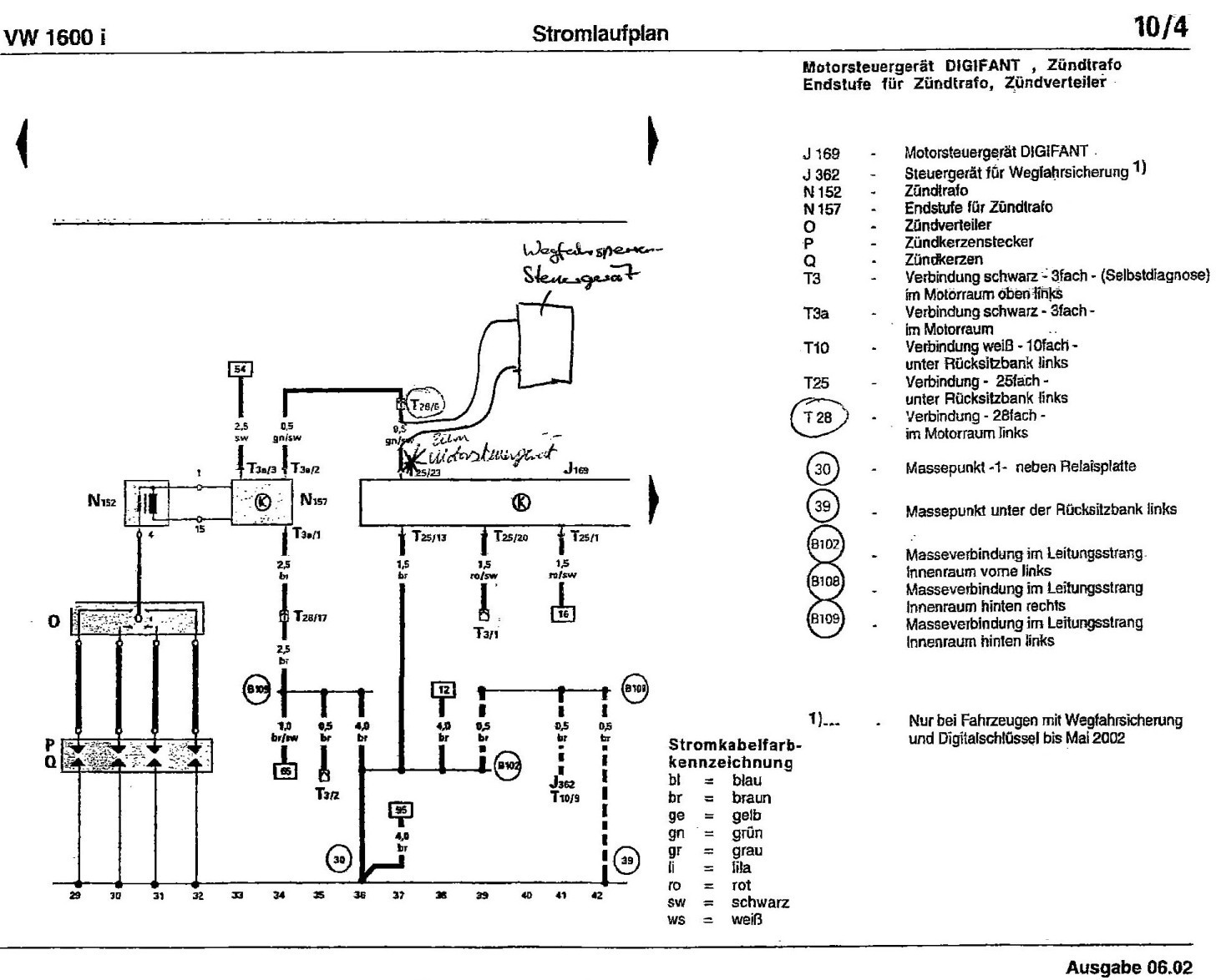

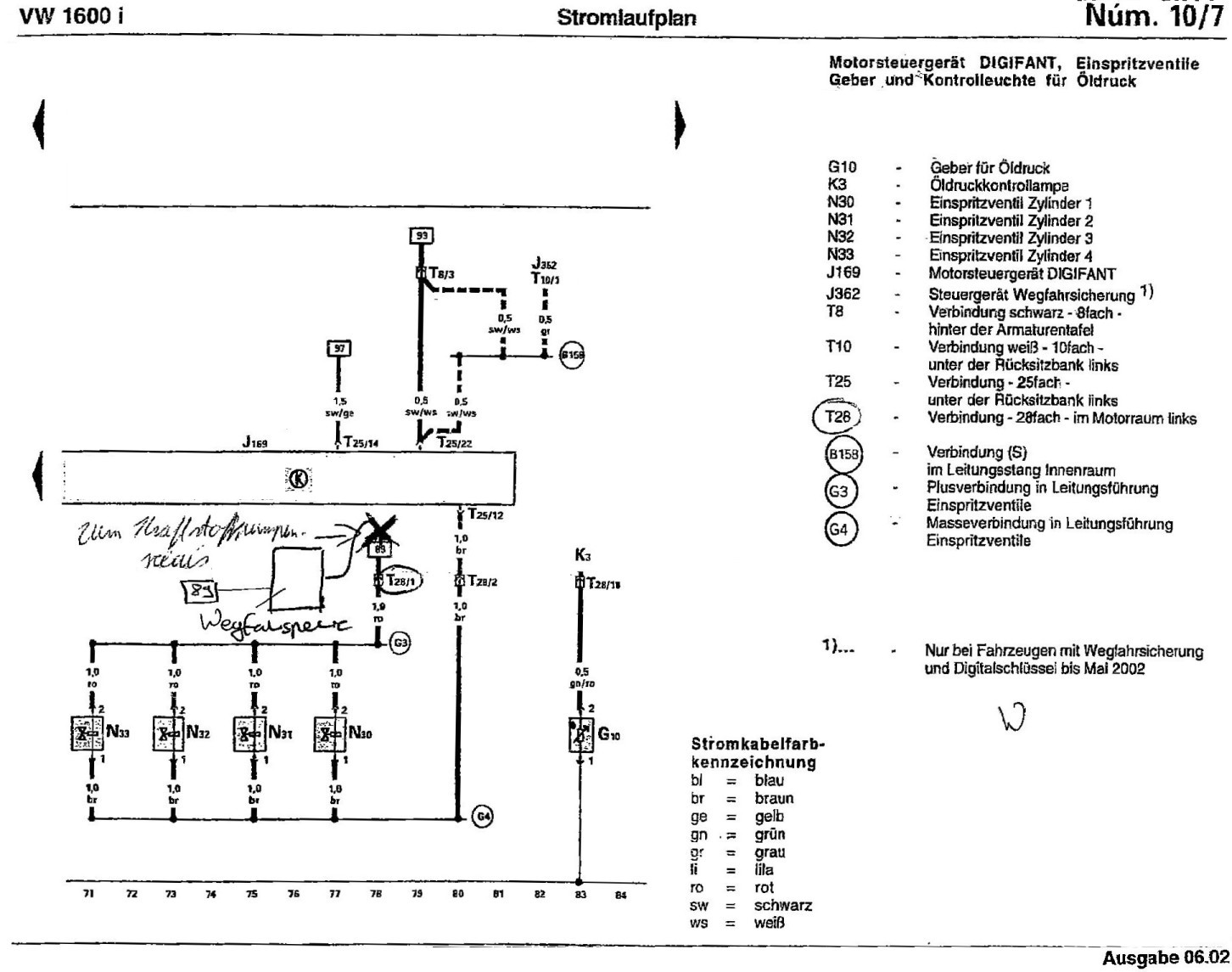

Hier fürs Erste nur die drei händisch geänderten Schaltpläne mit der eingezeichneten Wegfahrsperre der Ultima Edition:
Thema: Re: Adresse anbei
Datum: 10.08.2007
An: info@autoservice-lopp.de
Anhang: C:\wegfahrsperre-ultima.jpg (179126 Byte) DL Zeit (32000 Bit/s): < 1 Minute
Hallo Herr Lopp,
anbei das Bild wie versprochen. Das Teil könnte auch hinter der linken, hinteren Seitenverkleidung sein.
Wie die 6 Kabel verbunden werden habe ich ihnen rot markiert. D.h. je 2 Kabel auslöten, Schrumpfschlauch drüber, zusammenlöten, Schrumpfschlauch über Lötstelle schieben, Schrumpfen. Das Ganze 3 mal und fertig.
Sicherheitshalber sollten sie danach das Steuergerät auslesen und evt. Fehler löschen. Das geht z.B. mit einem VAG 1551 und entsprechendem Adapter bzw. Patch-Kabeln.
Schönen Gruß
Manfred Graf
Thema: Kabelfarben hab ich vergessen mitzuteilen
Datum: 10.08.2007
Die müssten je zweimal
- rot
- grün/schwarz
und rot/schwarz oder grün/weiß sein ( da scheint es beide Versionen zu geben)
Solltet ihr ein Erfolgserlebniss haben, so teilt es mir doch bitte mit.
