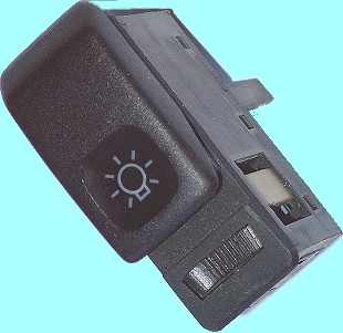

Belegung/Verdrahtung des Lichtschalters
Lichtschalter siehe Schaltplan E1 und E20
Hinweis: Laut Schaltplan sollte das Kabel der Klemme 58b grau/blau sein (diese Klemme dient zum dimmen der Tachobeleutung). Aber ich kann meines solange anschauen wie ich will, bei mir ist dieses Kabel grau/schwarz, und hat damit die gleiche Farbe wie die Klemme 58L.
Bestellnummer des Schalters: 191 941 531 H
Bestellnummer der Buchse/Stecksockels: 191 971 999 (das weiße Teil
oben im Bild)
Dieser Schalter wurde identisch in mehreren VW-Modellen, so z.B. dem Golf 2 verbaut. Es sollte deswegen kein Problem sein dafür Ersatz zu bekommen.
Hier noch Bilder von der Unterseite des Lichtschalters und vom Schalter selber
