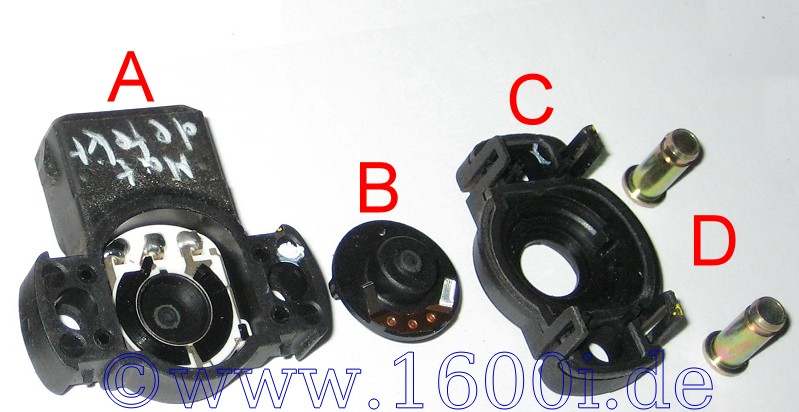

Das Teil ist relativ leicht zu öffnen.
Man presst die 2 Hülsen (D) aus, dann schiebt man z.B. Zahnstocher unter die 4 Klipse (bei C gut sichtbar) und nimmt die Gehäusehälften auseinander.

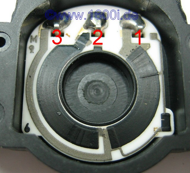

Widerstandsfläche (A)

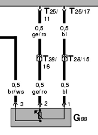

1 = 5 V vom Steuergerät
2 = Signal zum Steuergerät 3 = Masse |

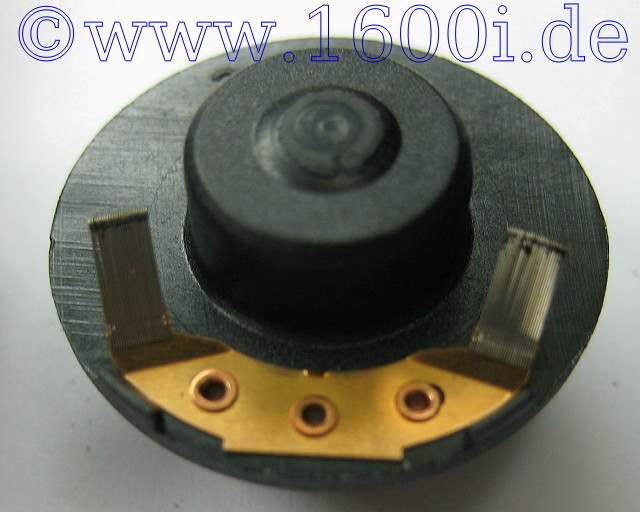

Dies ist das "drehbare" Teil (B) mit den zwei Schleifern.

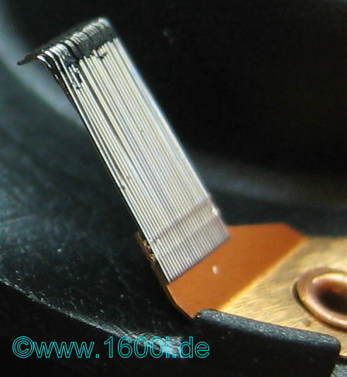

Ein diffizieler Schleifer, wenn ich richtig gezählt habe sind es 25 "Borsten"
