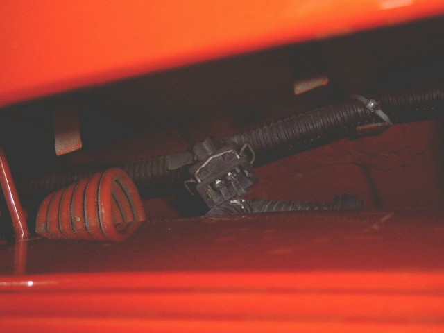

Den Luxus einer Motorraumbeleuchtung kann sich eigentlich jeder 1600i-Fahrer gönnen. Von Haus aus ist nämlich der Anschluß dafür schon vorhanden. Zu finden ist diese zweipolige Buchse am Kabelbaum hinter dem Gebläsekasten an dessen Oberkante.
Als erstes geht von diesem Kabelbaum die Buchse für die Motorraumbeleuchtung
ab, dann folgt die Buchse für die Kennzeichenbeleuchtung und als letztes
der Anschluß für die Alarmhupe.
Geschaltet wird die Motorraumbeleuchtung automatisch über den schon
vorhandenen Schalter an der Motorraumklappe. Dieser Schalter wird auch von
der Alarmanlage abgefragt.
Einfach ein Birnchen an die Buchse und fertig.
Und damit es jeder findet hier noch ein Bild, aufgenommen durch die
geöffnete Motorraumklappe (links im Bild sieht man die Feder für
die Klappe):

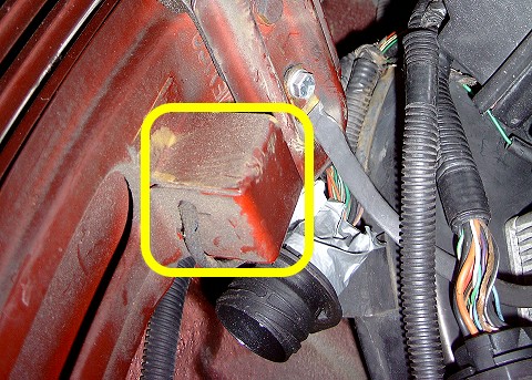

Geschaltet wird die Motorraumbeleuchtung bei den meisten 1600i über einen Schalter an der Außenseite des linken Haubenscharniers.
Dieser Schalter wird auch für die Alarmanlage verwendet bzw. ausgewertet.
In diesem Blechkasten ist ein richtig anständiger Schalter verbaut, also nicht so einfach wie z.B. an der Tür:
Bei manchen 1600i ist dieser Schalter rechts neben dem Motorhaubenverschluß angebracht.
