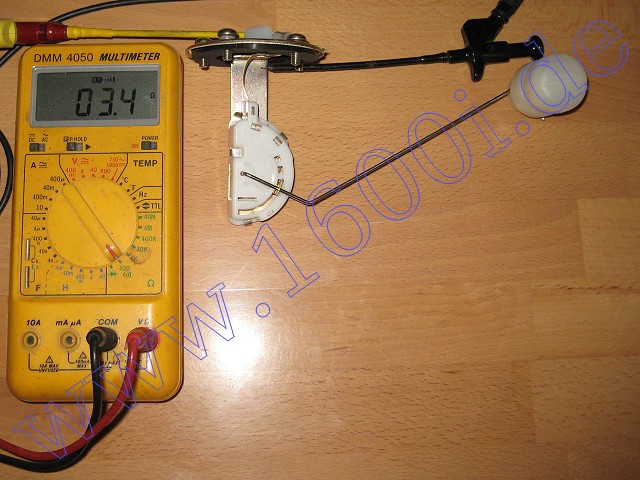

1600i - Tankgeber

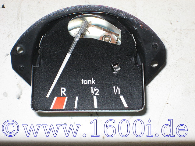

1600i - Tankanzeige

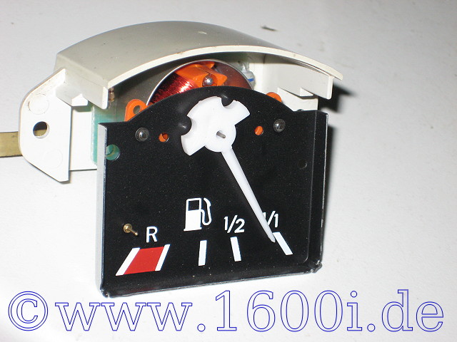

Die 1600i Tankanzeige ist ein gedämpftes Drehspulinstrument. D.h. im Prinzip zeigt es immer die über dne Tankgeber abfallende Spannung an, grad wie ein altes Analoginstrument zur Spannungsmessung.
