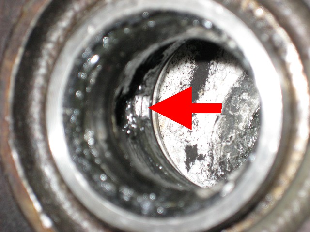

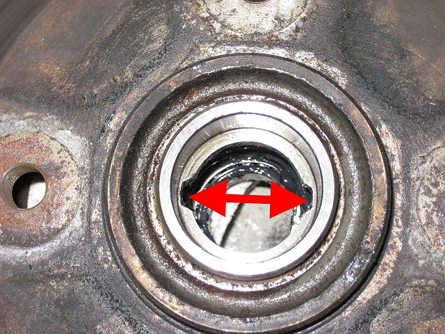

Die Lagersitze bekommt man mit einem Schraubenzieher und einigen gezielten Schlägen heraus. Dafür gibt es extra je Lagersitz zwei gegenüberliegende Aussparungen.
Aussparung Lagersitz innen, auf dem Bild ist nur einen zu sehen, gegenüber ist die andere. Der Lagersitz ist hier noch montiert.
Aussparungen Lagersitz außen. Hier ist der Lagesitz bereits ausgetrieben.

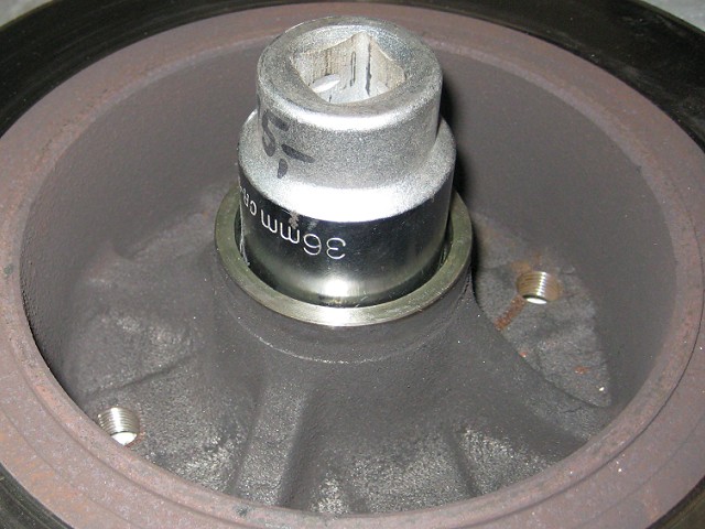

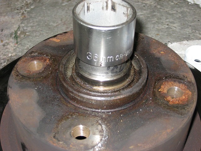

Zum Eintreiben der Lagersitze verwende ich meine 36'ger Nuß, die ich ansonsten nur zum Lösen der Kronenmutter an der Hinterachse benötige. (Ja, die hab ich mal für 15,- DM gekauft ;-)
Lagersitz innen eintreiben
Lagersitz außen eintreiben
