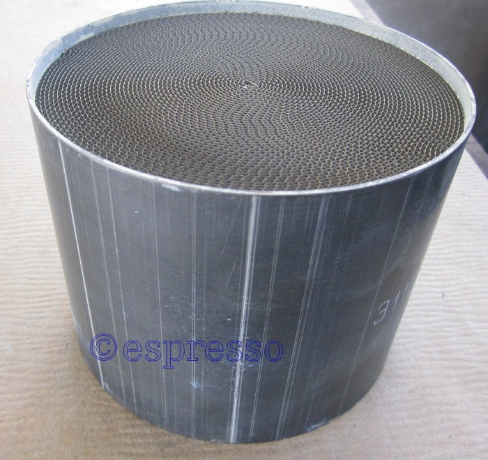

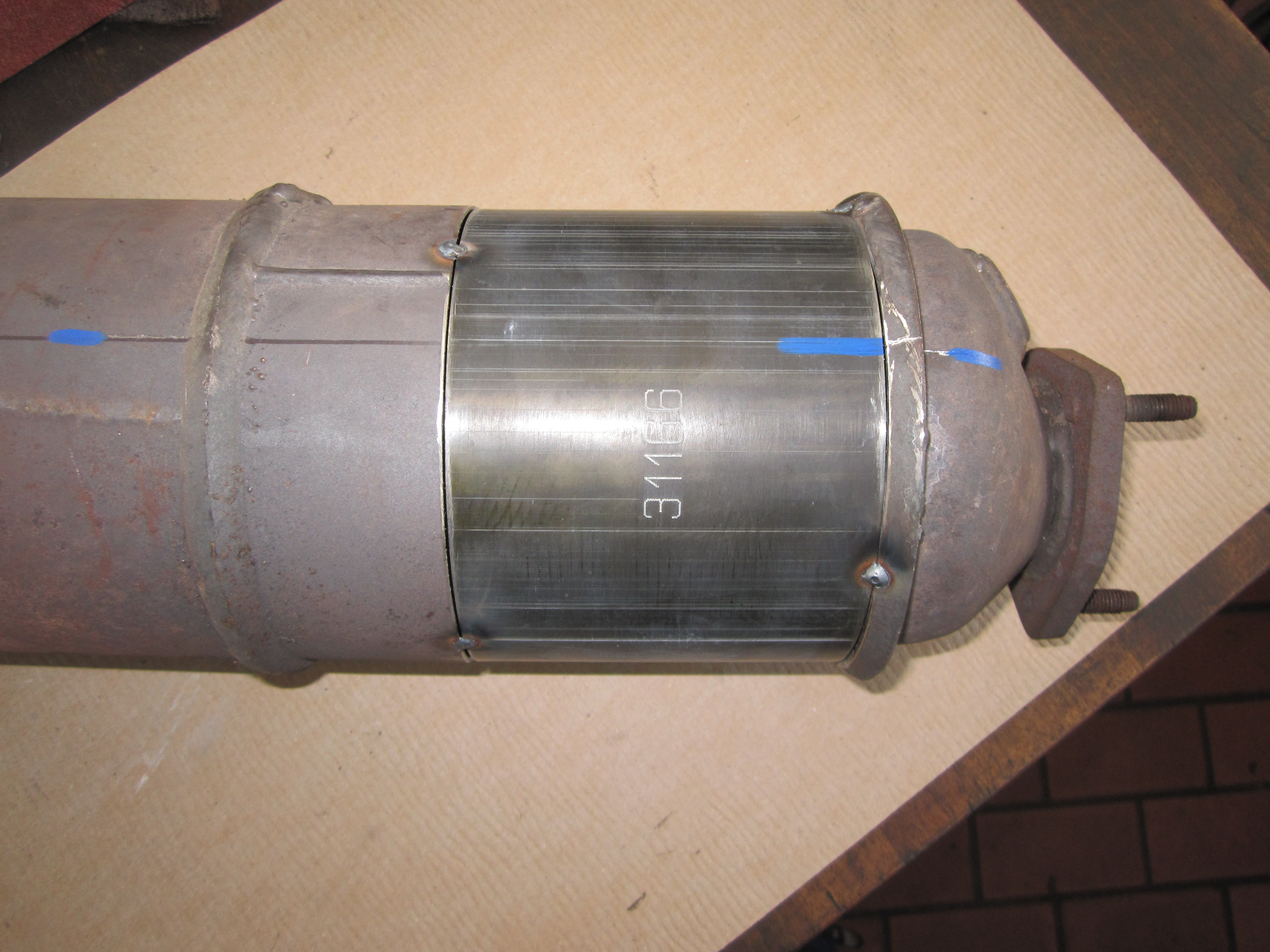

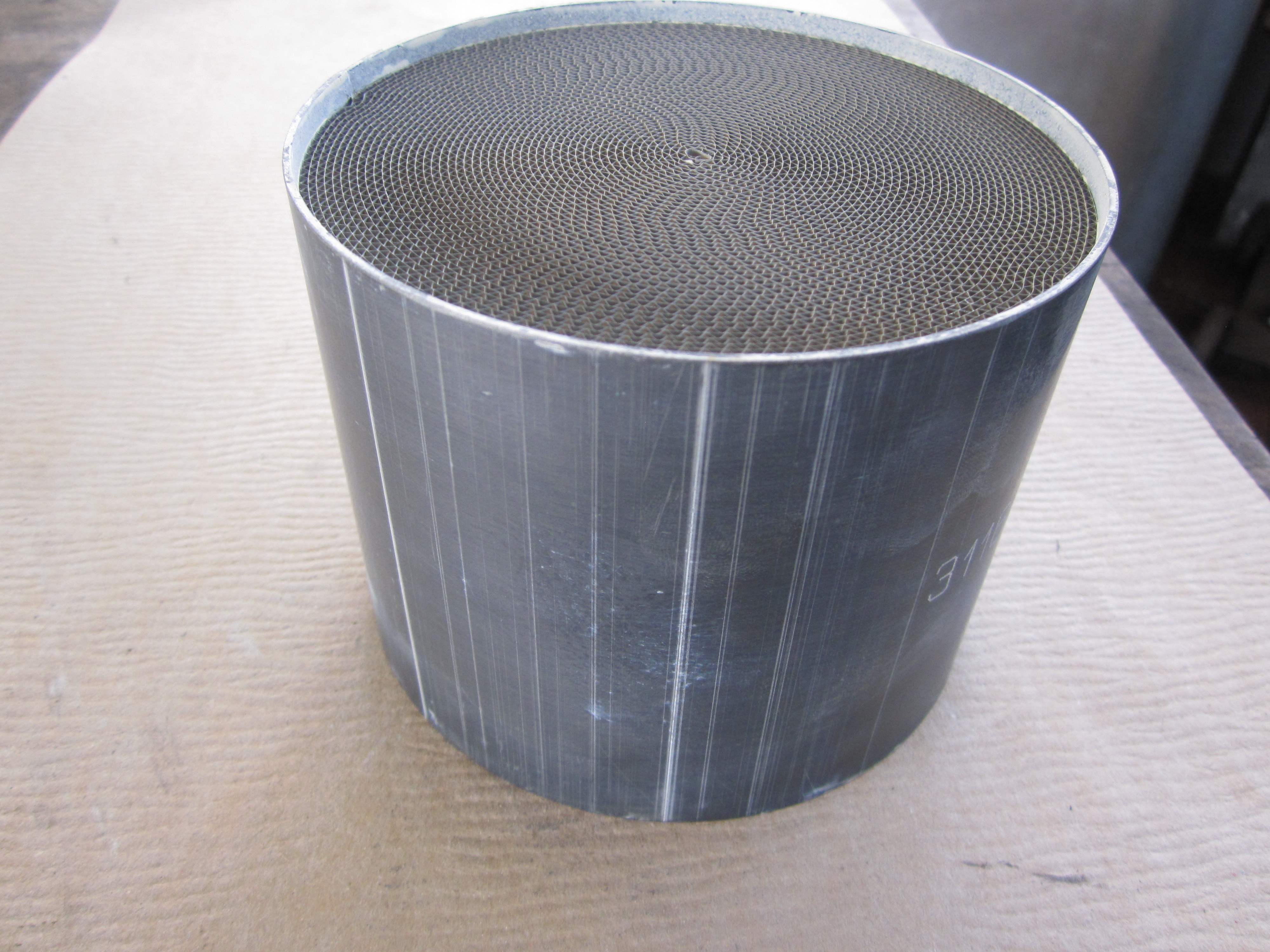

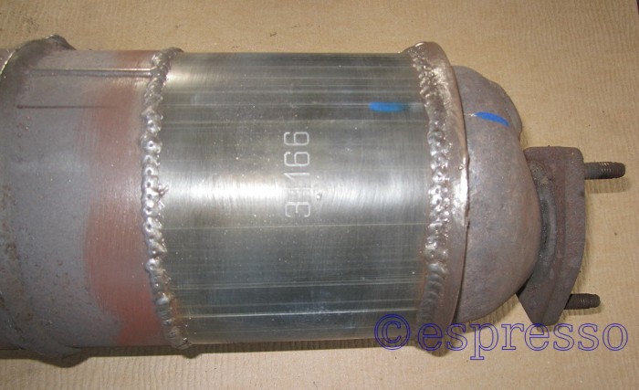

hier wird ein HJS-Kat mit einem Metallträger (d:127x100mm, 400cpsi) von KFZ-Technik Seubert Uni-Kat Pforzheim, wieder fit gemacht.

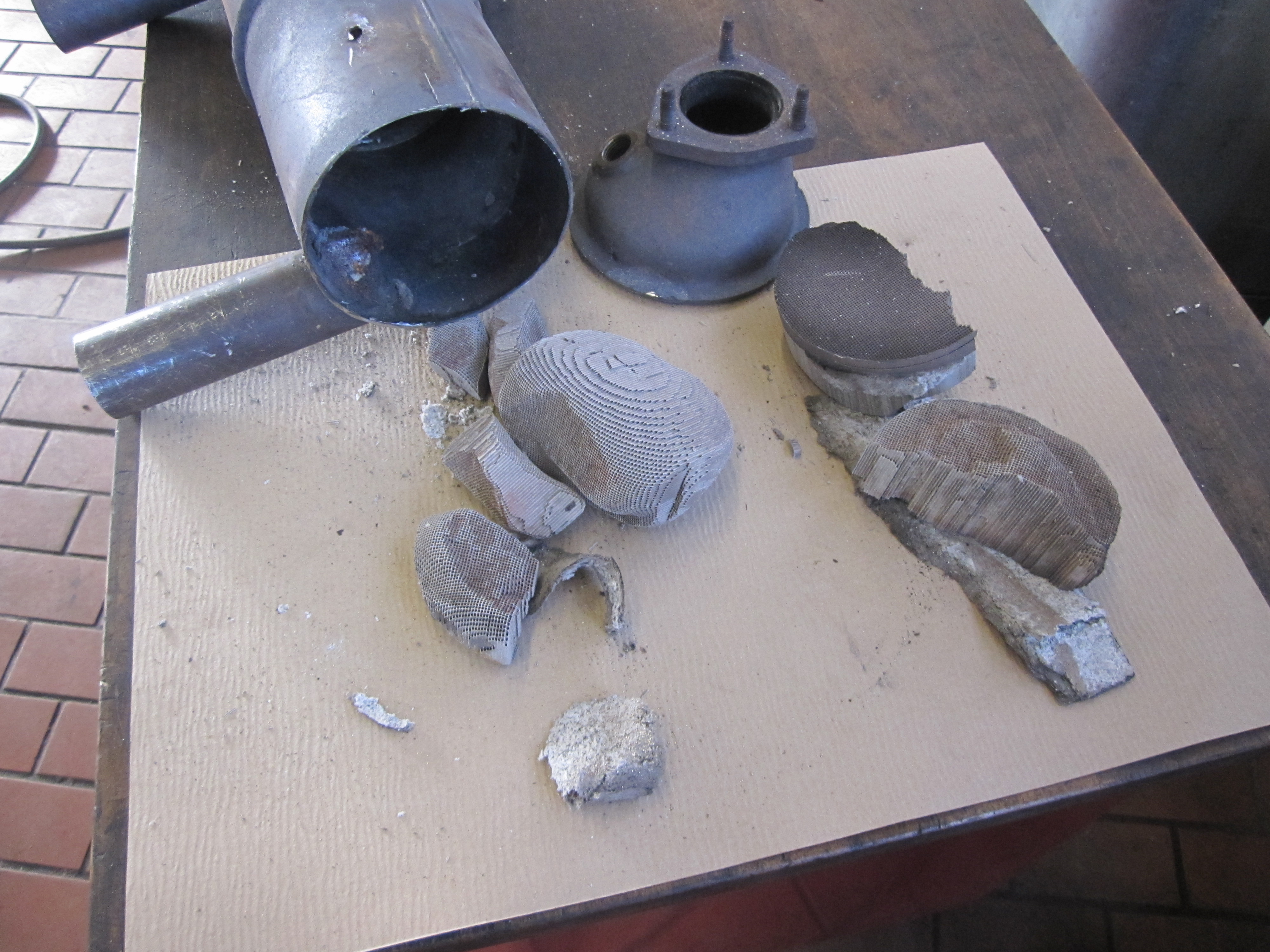

zu 1: hier hat einer probiert, das "blinde" Endrohr zu öffnen und hat den Monolith geschädigt, hier das Ergebnis nach längerer Betriebszeit

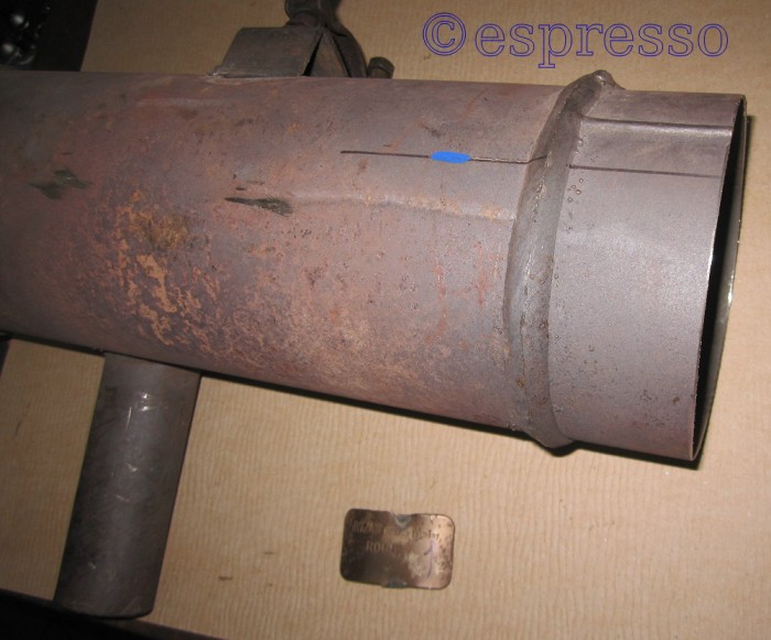

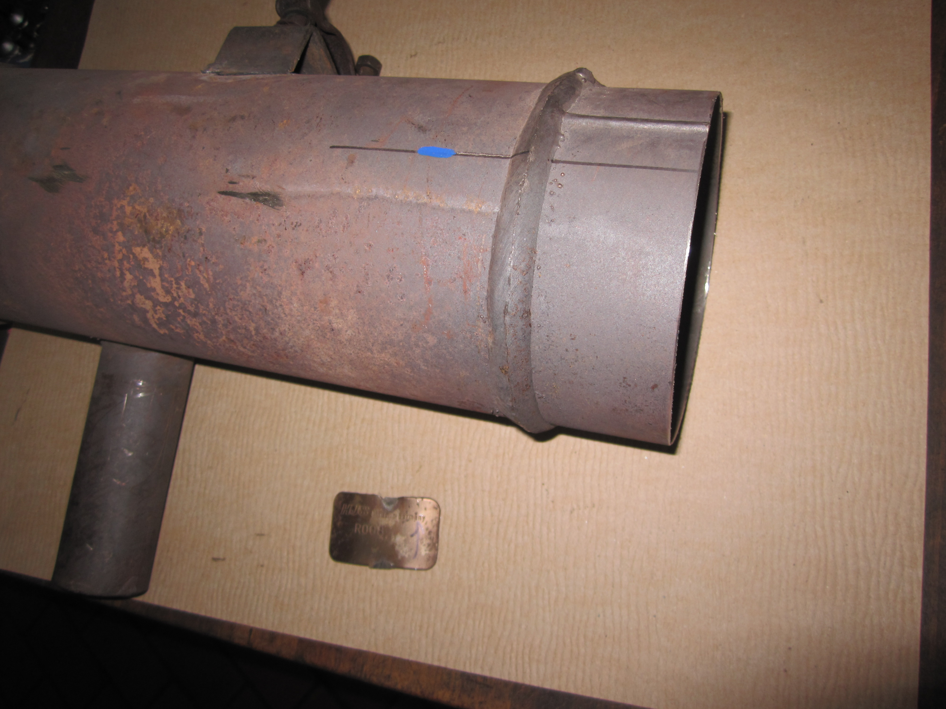

zu 2: diese Linie hilft nachher, den Eingangsdeckel in der richtigen Position einzuschweißen

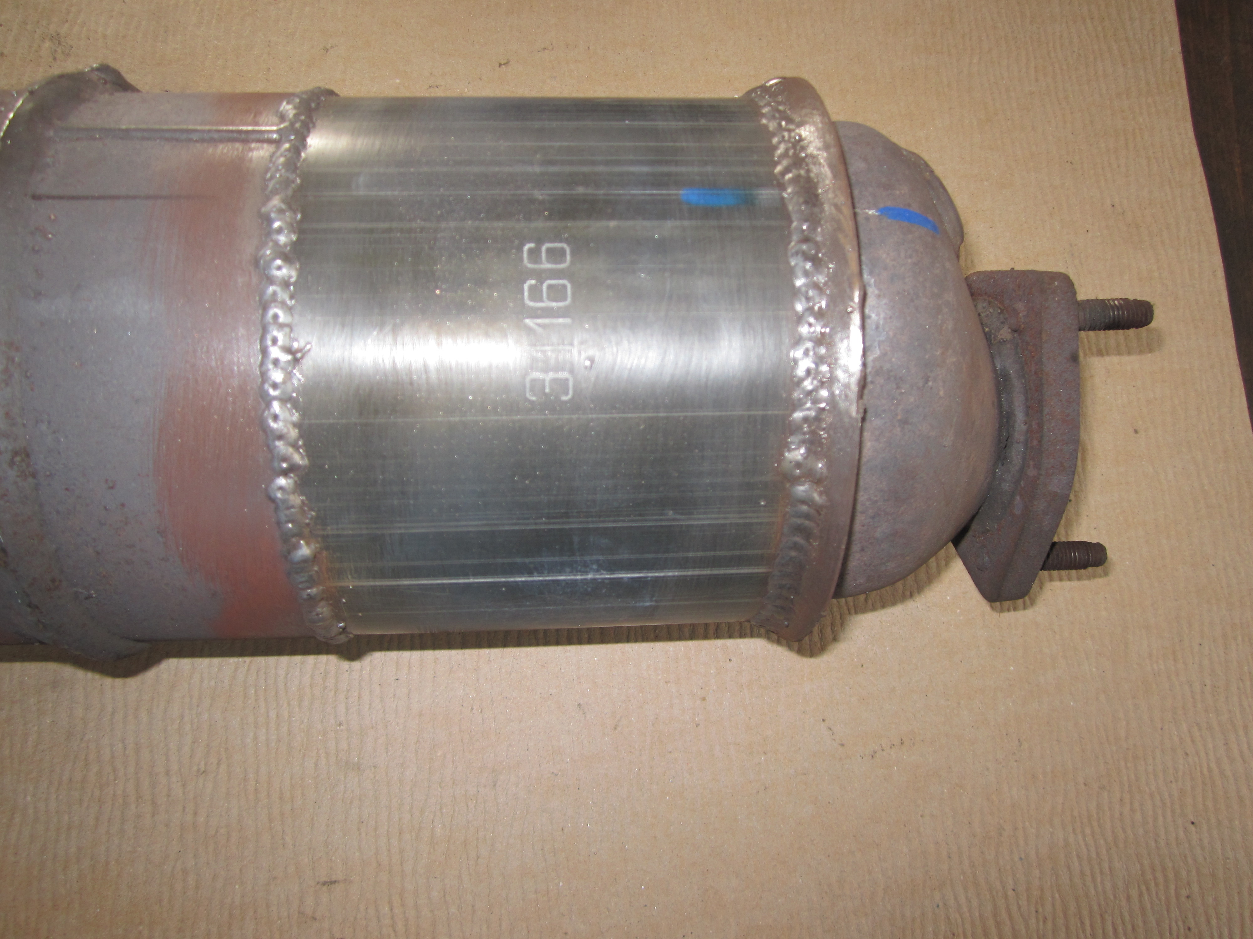

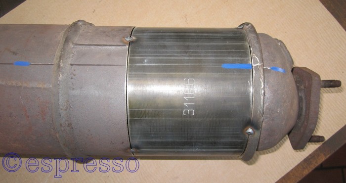

zu 4: beim Heften einen Schweißspalt von ca. 0.8 mm lassen
