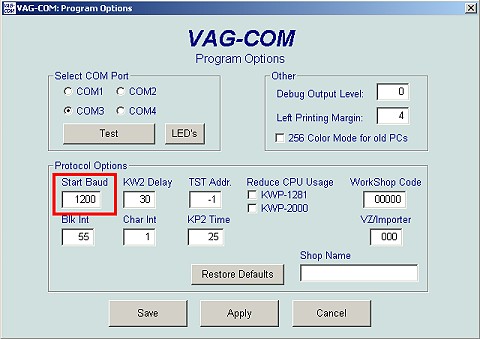

Jeder der VAG-COm verwendet kennt das. Warten, warten, warten....... bis VAG-COM endlich eine Verbindung mit dem Steueregerät des 1600i hergestellt hat. Doch das muss nicht sein. Es geht wesentlich schneller, wenn man unter OPTIONS die Startbaudrate auf 1200 setzt.
Da das Steuergerät mit 1200 Baud arbeitet, benötigt VAG-COM "nur" noch 2-3 Versuche und schon meldet sich das Steuergerät. Ohne diese Einstellung wird mit einer Baudrate von 300 gestartet und dann alles bis 1200 durchprobiert.
