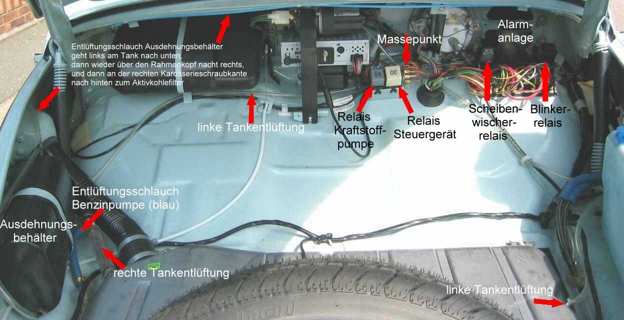

In meinem Ultima Edicion Käfer ist im Kofferraum in Fahrtrichtung rechts ein schwarzer Kasten - vielleicht 2 Liter Volumen - in den durchsichtige Kunststoffschläuche gehen, die u.U. mit dem Tankstutzen verbunden sind.
Ich habe erst auf das Gehäuse der Benzinpumpe getippt. inzwischen tendiere ich aber dahin, dass darin der Aktivkohlefilter ist, von dem ich irgendwo gelesen habe.
Was denkt Ihr? Oder - was wisst Ihr?

Schau mal auf 1600i.de
-> http://www.1600i.de/1600i-elektronik/1600i-motor/vorn1.jpg
Ich glaube das ist der Ausdehnungsbehälter Wink

Stimmt - das ist der Ausdehnungsbehälter! Vielen Dank!
Das Übersichtsfoto ist ja spitze - das erinnert mich an die Zeiten, als ich selbst an meinem Käfer No. 1 herumgebastelt habe - ist 37 Jahre her ...
