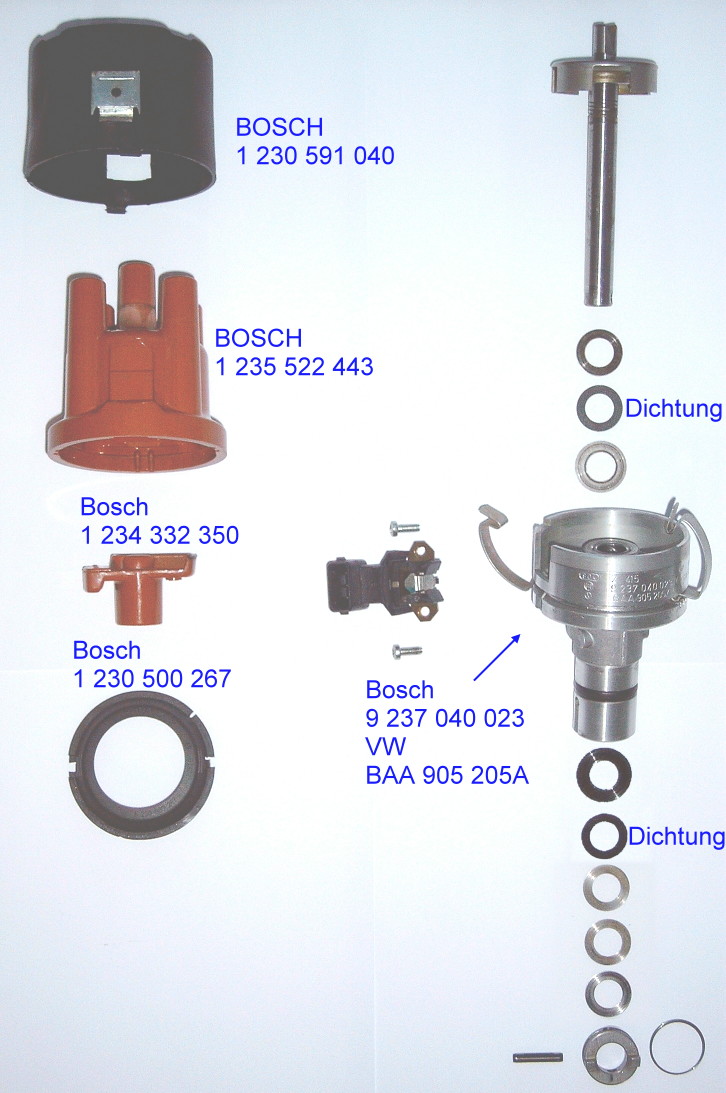

Wenn deinen Käfer den originalen Verteiler hat, dann könnte es möglich der Hallgeber selbst tauschen. Es hängt an ab, ob der Antriebrotor auf die Rotorarmwelle durch einen Seegerring gehalten wird.
Der Hallgeber liegt unter den Antriebrotor.
Jedoch, haben die spätere Verteilen kein Seegerring, der es unmöglich, den Hallgeber tauschen. Wenn dieses der Fall ist, dann mußt du leider den gasamten Verteiler tauschen.
