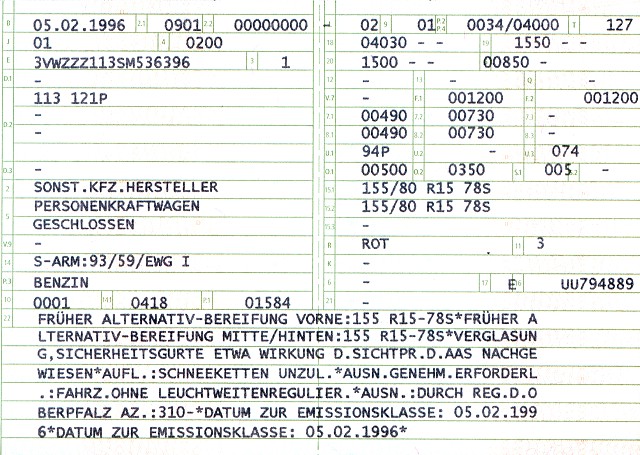

				| Hallo, wollte meinen neuen Käfer versichern damit ich ihn dann anmelden kann. Jetzt hat die Versicherungsvertreterin angerufen und meinte im Fahrzeugbrief stehen falsche Sachen, dass Auto gibt es so nicht.
 Der Käfer ist ein Mex, Baujahr 1996.
 Bei 2.1 (Hersteller Kurzbezeuchnungs Code) steht 0901, bei P.1 (Hubraum) 1584 und bei P.2, P.4 (Nennleistung in kW/Nemmdrehzahl bei min^-1) 34/4000.
 Steht Das bei euch auch im Schein oder weiß jemand ob das richtig ist?
 Die Dame meinte, den Code 0901 würde es nicht geben und das es einen Motor mit 1584 cm^3 und 34 kW auch nich existiert. Das sie bei dem Motor unrecht hat das weiß ich aber was ist mit dem Code?

				| Bei meinem auch 1600i Bj 1996 steht Volkswagen, 11 (Kaefer 1302) 34 kW
 HSN 0600 / TSN 387
 Angefragt hatte ich beim ADAC, Allianz und HUK 24 und bei allen war die Einstufung gleich.
 Gruß Siegfried

				| Hi Mona!
 Bei mir in der Zulassungsbescheinigung steht, wie wahrscheinlich bei Dir auch:
 B....: 09.04.2004
 2.1.: 0901
 2.2.: 00000000
 J.....: 01
 4....: 0200
 E....: 3VWS.....- (eben die Fahrgestellnummer)
 3....: 3
 D.1.: -
 D.2.: VW KÄFER 113
 D.3.: -
 2.....: VOLKSWAJEN (MEX)
 ... (usw.)
 In den Versicherungsunterlagen steht dagegen:
 Amtl. Kennzeichen: (eben dieses)
 Hersteller .................: VOLKSWAGEN-VW
 Stärke ......................: 37 kW
 Erstzulassung ..........: 02.2004
 Fzg.-Art/Verwendung: Personenkraftwagen
 Fzg.-ID-Nr. ...............: 3VWS.....- (eben die Fahrgestellnummer)
 Hersteller-Schlüssel .: 0600
 Typ-Schlüssel ...........: 392
 Die Schlüsselnummern lt. Zulassungsbescheinigung ließen sich bei Beantragung der Versicherung gar nicht eingeben. Da hat die Dame von der Versicherung in ihrem Computer einfach nach VW-Käfer gesucht und dann nur noch die Fahrgestell-Nummer und die Motorleistung eingetragen und eine Copie der Zulassungsbescheinigung beigefügt.
 So sollte es auch bei Dir eigentlich keine Probs mit der Versicherung geben.

				| 0900 oder 0901 steht als Schlüsselnummer für sonstige Hersteller - und darunter fällt nunmal VW-Mexico für unsere Versicherungen. Wenn sich die Vertreter nicht ganz dämlich anstellen, dann schlüsseln sie Dein Auto als "normalen" Käfer und schon paßt die Sache...
 Lustig wird's bei allen möglichen Behördengängen mit der Fahrzeug-Identifizierungsnummer, die in dieser Form auch nirgends mehr vorkommt...
