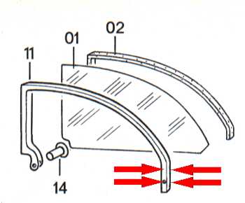

Das Wackeln der hinteren Scheiben liegt meistens an verschliessenen bzw. abgefallenen Clipsen im Fensterahmen. Von diesen Clips findet man an an jedem Fensterrahmen je 4 Stück.

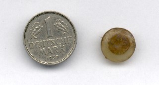

Allerdings hat es bei mir etwas gedauert, bis ich dazu eine Bezugsquelle gefunden habe. Der abgebildete Clip ist ein Original. Dafür habe bis heute noch keine VW-Nummer. Ich habe das Teil nicht mal in den originalen VW-Katalogen entdecken können. Auch mein normalerweise wirklich fähiger VW-Händler konnte mir dazu nicht helfen. Aber vielleicht was ja euch jemand was ????
Hat man die Clipse wieder ersetzt, dann sollte die Scheibe auch ganz hochgekurbelt nicht mehr wackeln.

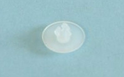

Und so sehen die neuen Clipse aus, das Material ist wesentlich "billiger" und schwarz
Bezugsquelle für Ersatzclipse:
http://www.kaeferland.com/preisliste/artikelfund.php
Käferland
Artikelnummer: 157557
Clip für Fensterrahmen hinten, Cabrio ab Bj.8/64
Preis inkl. MwSt.: 1.02
1.7.2008 Durch Zufall bin ich heute über das orignale Ersatzteil gestolpert.
Die VW Nummer ist 151 847 377. Kostet zwar das doppelte, ist aber auch wesentlich besser und passgenau.
