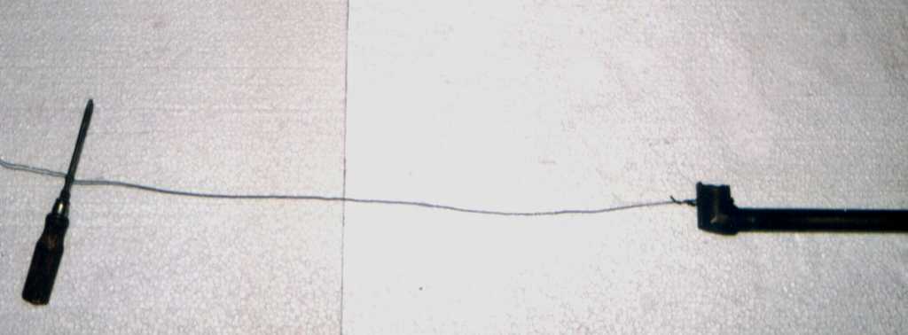

Und hier muss sie raus. Dazu folgende Tips von meiner Seite:
1) Wenn der Deckel über dem Kreuzgelenk (hinten) runter ist, dannn soweit wie möglich die Schalttange gleich mit Öl oder ähnlichen Gleitmitteln einsprühen. Auch mit der Hand reicht man relativ weit rein, d.h. man könnte sie auch fetten.
2) Einen biegesteifen Draht am Kopf der Schaltstange befestigen. Am besten macht man zuerst eine Schlinge in den Draht und führt in dann von vorn bis zum Schaltstangenkopf. Der Platz für das Durchgreifen mit einer Zange (wie in der org. Dok. beschrieben) ist nämlich relativ eng. D.h. es ist leichter von vorn zu ziehen.

Wie man sieht, war meine Schaltstange im hinteren Bereich durch Rost bereits sehr rauh. Dies erschwerte das Ausbaumanöver ganz enorm. Ich hab sie danch mit einem feinen Schleifpapier entrostet und wieder komplett eingefettet.
Der Einbau ist im Gegensatz zum Ausbau ein Kinderspiel gewesen. Nachdem ich eine neue Lagerbuchse am Schaltbock eingesetzt hatte, konnte ich die Schaltstange ohne weitere Probleme von vorn durch die Buchse bis nach ganz hinten schieben. Dazu nahm ich nur eine kleine Zange ab dem Moment zur Hilfe, wenn der Schaltstangenkopf vorne im Rahmentunnel verschwunden ist.
Nur zur Info: Die Schaltstange ist ca. 114 cm lang und hat in der Mitte eine Durchbiegung von ca. 2 cm.
