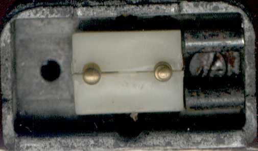

Wenigstens bei mir ist dieses Problem aufgetreten. Und das natürlich bei einem Ausflug. Peng hat's gemacht, da lag der Rückspiegel fast auf meinem Schos. Was jetzt tun. Beide Haltefedern ware gebrochen. Aber mit etwas Bordwerkzeug war die Lösung schon in Sicht. Aus Zwei mach Eins. Die Klammern sind ganz normal festgeschraubt. Also Klammern lösen. Von beiden Seiten den Klammerteil mit dem Schraubenloch nehmen und das jeweils abgebrochene Teil unten am Knick absägen. Dann die Klammern über eine Schraube führen und wieder fest Schrauben. Der Spiegel hält auch mit dieser einen Klammer ganz gut und das seit 10 Jahren. Wenn ich diese Klammern mal als Ersatzteil finde, werd ich sie natürlich tauschen. Vielleicht weiß ja jemand wo ?
Und so sieht das dann eingebaut aus:
