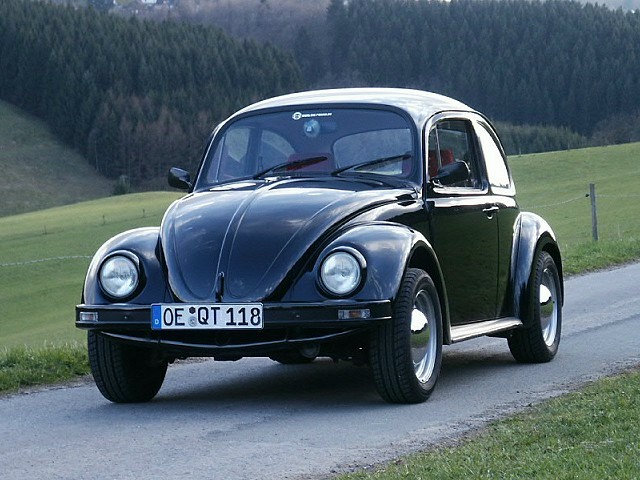

erste Zulassung 29.01.1997
Fahrwerk:
Bilstein-Dämpfer, CSP Tieferlegungsachsschenkel, Mangel 5,5x15
Radkappenfelgen mit vorne 185/55 und hinten 195/60, hinten 20mm Distanzscheiben
Motor:
55 PS (Chip und K&N Filter), ansonsten Serie
Musik:
JVC MP3-Radio, 2 Endstufen (zusammen 600W Sinus), 1x JBL Subwoofer, 1x JBL
3-Wege, 2x Blaupunkt 2-Wege
Ergänzung 20.8.2005
Er ist jetzt ca. 6cm tiefer. Durch die 185/55 ging er noch 1,5cm tiefer
gegenüber den 195/60, aber die Bilsteindämpfer haben ihn ca. um
den gleichen Wert auch wieder hochgehoben. Es ist jetzt nur etwas härter,
fährt sich aber sonst wie vorher.

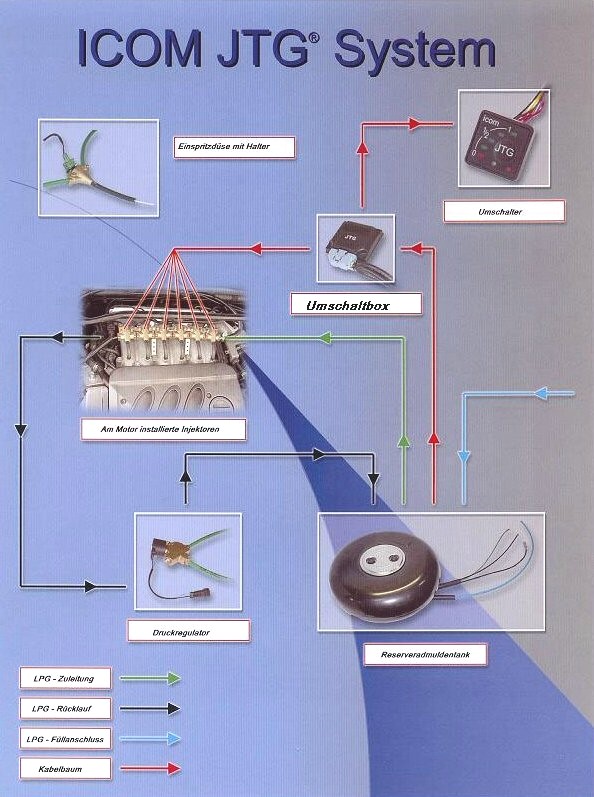

Thema: Gasumbau (Bilder siehe oben)
Datum: 17.04.2007 12:05:58 Westeuropäische Sommerzeit
Ich habe gestern mal ein paar Fotos von dem Gasumbau gemacht, viel sieht
man von der Anlage jedoch nicht.
Hinter der Rücksitzbank habe ich noch eine Umschaltbox, welche mit dem
Steuergerät verbunden ist.
Im Register habe ich jemanden gefunden, der mir beim Steuergerät die Grundeinstellung macht und den Fehlerspeicher ausliest.
Ein paar Tage später gehts dann nochmal zum Umrüster, damit er noch ein paar Feineinstellungen vornehmen kann.
Danach berichte ich nochmal von den Fahreigenschaften.
Verfasst am: 19.04.2007, 16:33 Titel:
Es handlet sich um eine ICOM-Anlage mit Flüssiggaseinspritzung, s.Link http://www.autogastechnik.net/icom.html
Laut Beschreibung soll es sogar eine kühlende Wirkung in der Brennkammer haben, der Umrüster war sich jedoch noch nicht ganz sicher. Nach den Feineinstellungen will er ihn erst für "Vollgas" freigeben.
Messen konnte ich es bis jetzt noch nicht, aber meine Hand im Motorraum und auf der Haube hatte nach einer längeren Autobahnfahrt das Gefühl, dass der Motor nicht wärmer wird als sonst.
Die Anlage hat komplett mit TÜV und Pipapo 2.500 gekostet.
Zum Verbrauch kann ich noch nichts sagen, da ich den Wagen erst letzte Woche zurück bekommen habe und er dort noch voll getankt wurde.
Bei den ersten paar Tankvorgängen bekommt man den Tank wohl auch noch nicht ganz voll, da sich noch eine Luftblase im Tank befindet, die erst mit der Zeit verschwindet.
Normal sind 10-15% Mehrverbrauch gegenüber Benzin, was bei zurzeit 61Cent/l ziemlich genau heißt, dass der Kilometer nur noch halb so viel kostet wie bei Benzin.
In den Tank passen 55l (Benzin 40l), durch den etwas schrägen Einbau kann ich die jedoch nicht ganz ausnutzen. Wenn man noch den Mehrverbrauch bedenkt, komme ich mit dem Gas- mind. genausoweit wie mit dem Benzintank.
Fahrbericht nach ca. 3000Km:
Ich muss sagen, dass ich absolut zufrieden bin. Der Wagen läuft super auf Gas. Der Motor läuft ruhiger und wie ich meine ist auch eine Mehrleistung zu spüren.
Bei gemütlicher Autobahnfahrt (ca. 110Km/h - Roadtrip Hannover) habe ich 9,5l Gas/100Km verbraucht, zurück bei ca. 130Km/h waren es 10,5l / 100Km.
Vollgas habe ich ca. 12l / 100Km benötigt.
In den 55l Tank bekomme ich max. 36l, wenn die verbraucht sind, schaltet er automatisch auf Benzin um. Wäre da nicht ein leises Hinweispipsen gewesen, hätte man das gar nicht gemerkt.
